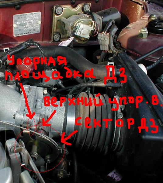

Спасибо!! благодарен! я смотрел здесь в первую очередь! но там изображение отсутствует этого ДЗ. если есть у кого скиньте пожалуйста. с леса я не давно)) или ссылку дайте. я тут искал сперва, не нашел рисунка вот и задаю вопрос коллегам! если кому то навредил извиняйте!!
вот тасамая картинка
Спасибо Аndroid теперь в голове картинка полная!! Чуть теплле станет начну делать!!

такой тупой вопрос: на фасте чтобы повысить прогревочные - нужно ЗАкручивать болт или ВЫкручивать? а то сегодня глянул при -20 у меня дросель упирается в верхний болт, уже ползимы так отъездил :D
Ремус, чем холоднее, тем больше паста расширяется и шток выдавливает . Смотри, чтоб так и было. Выходит, чем холоднее, тем заслонка шире открыта
На холодной машине, при -15-20, между дросселем и упорной площадкой порядка 0,7-0,8 мм должно быть, соприкосновения уж точно не должно быть
мужики, я понял как работает фаст) просто в мне скажите нижний болт нужно закручивать или откручивать чтобы увеличить зазор?
вкручиваешь болт... увеличивается зазор...
во! спасибо, а у меня он почти весь выкручен, надо будет вкрутить, спасибо Секорд
вкручивай на горячую...
у тебя по идеи на холодную...должен быть зазор между верхним упорным винтом и курком дросселя... не перемудри...
а у меня вообще до упорного не дастаеи где то 3-4 мм)) попробую подкрутить))

да ведь на холодную вроде прогревочные регулируют??
По моему приоткрытие заслонки выставляется fast idle на холодную. По мануалу же fast idle регулируется по меткам во время прогрева (определенная метка соответствует определенной температуре).
Я делал как написано в "своими силами". При минус 10 за окном выставил зазор 0,8мм. До этого правда сделал все настройки ДЗ (полное закрытие заслонки, ДПДЗ на о,4В)
