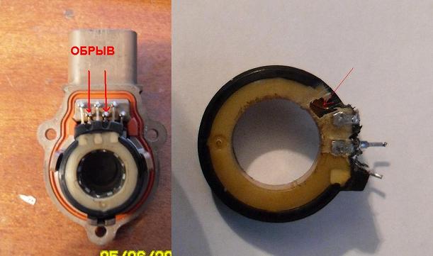

вобщем давно надомной ХХ издевался в жесткой форме, то заглохнет то плавают обороты.И неодна настройка с чистками не помогала! решил седня разобратся с ним. оказалось что регулятор ХХ может токо закрыватся а открыватся нехочет невкакую - причина обрыв одной из обмоток! выбора нет будем ломать,сначало расковыряв лезвием пластик пропаял места соединения но это не помогло,и пришлось ковырять до обмотки где и нашел искомый провод который идет на контакт,напаял его на прямую и все в норме теперь!
