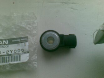

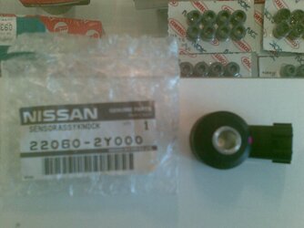

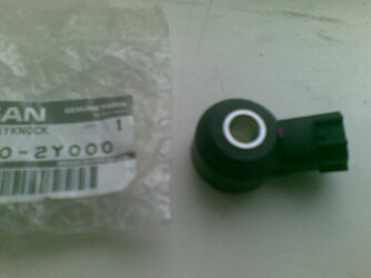

vadim_zrn:jsduvdsx сказал(а):Вобщем сегодня знакомый привез мне датчик ДД из Алматы, коробочка как на первом фото, но на самом датчике никаких надписей нет, к тому же он не прозванивается как положено. Никакими 560 Ом там не пахнет, звонится только ПРАВЫЙ контакт на КОРПУС 3 Ома. а правый у нас вобще не используется как я понимаю.
Тем не менее, я его поставил - не выкидывать же. К моему удивлению, после обнуления ошибок и пробной поездки выдается код 55. Кстати цена 2500 тенге или 500 руб.
Вот такие дела, ничего не понимаю...
saruman_vkgtu:xvtkyzus сказал(а):vadim_zrn:xvtkyzus сказал(а):Вобщем сегодня знакомый привез мне датчик ДД из Алматы, коробочка как на первом фото, но на самом датчике никаких надписей нет, к тому же он не прозванивается как положено. Никакими 560 Ом там не пахнет, звонится только ПРАВЫЙ контакт на КОРПУС 3 Ома. а правый у нас вобще не используется как я понимаю.
Оригинал стоит 18500 теньгов, никак в 10 раз не тянетaleks111 сказал(а):Упаковка похожа на оригинал но ДД явно не оригинал!!!!!!!!!!!!!!Оригинал стоит ровно в 10 раз дороже!
