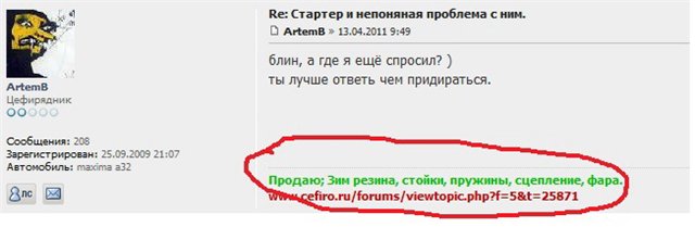

Та где ты еще "намусарил" я за тобой уже убрал, но и ты и я это прекрасно знаем, а по теме магниты просто помыть от пыли и все, редуктор, шестерни мазать надо. И, кстати, подпись измени, есть спец разделы для купли/продажи, вот это читал
4.10. На форумах запрещена любая коммерческая активность (как то: реклама или продажа, как явная, так и скрытая) в заголовках тем и в тексте сообщений, а также в подписях пользователя. Коммерческой активностью признается размещение информации о товарах и их ценах как со ссылкой на сайт, так и без таковой. Частные объявления о продаже или покупке единичных товаров должны размещаться в специально отведенных форумах "Куплю", "Продам". Модераторы имеют права руководствоваться иными критериями определения "коммерческого характера" сообщения и удалять его сразу и без объяснения причин, при этом пользователю может быть вынесено предупреждение и, в случаев многократных предупреждений, он будет заблокирован. Если вы хотите размещать рекламу и оплачивать её - обращайтесь по адресу adv@cefiro.ru.
А это, чтобы ты потом не говорил, а где это у меня в подписи "коммерческая активность"
