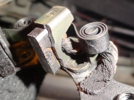

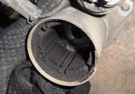

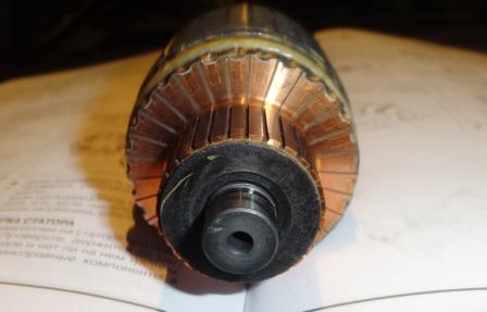

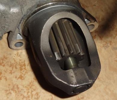

Доброго времени суток, у меня случилась проблемка (ветку перечитал от начала до конца) поворачиваешь ключ зажигания - тишина, только безнасос шуршит, втягивающее не щелкает!! Вспоминия танцы с автотазом - постучал по стартеру (минут 5-7 искал по проводам от АКБ
) и завелся как обычно, понимаю что щетки, а вот про втягивающее не понятно
. В чем суть-то: хочу сразу все купить что бы поменять по макс-му всякую мелкую хрень, проверьте, ни че не забыл? Если еще что менять надо не глядя - говорите. (цены с экзиста)
1. Nissan 23379-0M300 Щетки стартера 317,28р. (или лучше весь узел: Unipoint SH3301 Щётки стартера, комплект 338,67р.)
2. Cargo 140927 Втулка стартера 22,66р.
3. Cargo 140870 Втулка подшипника стартера 7,66р.
4. Cargo 133045 Реле втягивающее 793,20р.
втягивающее попробую перебрать для начала, если понадобиться, вроде не проблематично по описанию...
