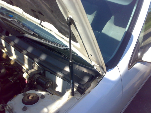

Менял летом стойки капота. Купил от ВАЗ 2112 2 штуки по цене 345 рублей за каждую. Работают до сих пор. В морозы (у нас давит под 30 последнее время) не подводили. Пришлось немного передвинуть крепление. Хотя можно было попробовать оставить на родных местах.
Просверлил небольшую дырочку и нарезал резьбу родными крепежками, сталь крепче и не тупится. Но прикрутил потом те, которые идут в комплекте с новыми амортизаторами.
Фото ниже:
file
file

Всем привет! Я тоже озадачился проблемой стоек капота. По опыту владения Крестой , пошел и купил стойки задней двери ТАЗ-08, ФИНВАЛ №120223,F1=340N. Цена - 300руб одна. Они газовые. Подходят как родные, только родные под ключ на 12, а эти на 14. На прошлой машине прослужили 2 зимы , так как потом тачку продал. Капот открывается не на 5см выше, а на 20-25! Как у старых мерсов! Перед окончанием открытия приостанавливаются, то есть не рвут крепления! Счастлив как слон!!!
Есть фотки, не наю, как прикрутить сюда! Ламмер я!!! o_O :oops:
Так то нормально, но чтобы спереди закрыть стремянка нужна ;)
