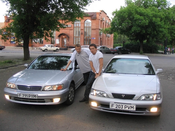

Вот кстати наткнулся на обзор Висты. Там Виста и Цефиро рядышком стоят (http://reviews.drom.ru/toyota/vista/13580/). Ну похожи они… :) Только в Цефиро есть какая-то своя индивидуальность и что-то еще, завораживающее :) Чувствуется сила!

На фотке постмейкера изображена Виста в 40 кузове, не ставили на нее 3s-fse. А причина поломок ТНВД одна - некачественное топливо и ограниченный ресурс. Сравнение надежности Д4 и НеоДи на практике не проводилось (ну, по крайней мере, об этом по углам не кричали). Тойотовский ТНВД на 3S (на Премяху), стоит дешевле Ниссановского на 200 баксов.
Извините, картинка не вывелась. Если про А32 и 40-ку, то скорее Тойоту, в клубе "Кому за 300" она наверное понадежнее будет.
