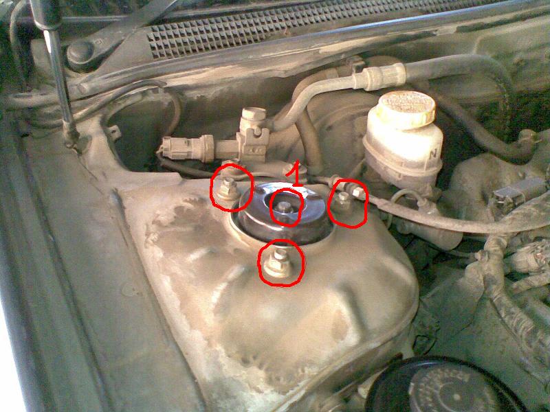

1. Ослабляем гайки! под цифрой "1" обязательно (если не ослабить сразу, то после снятии стойки это будет трудно сделать...так как будет очень...ну очень неудобно!)

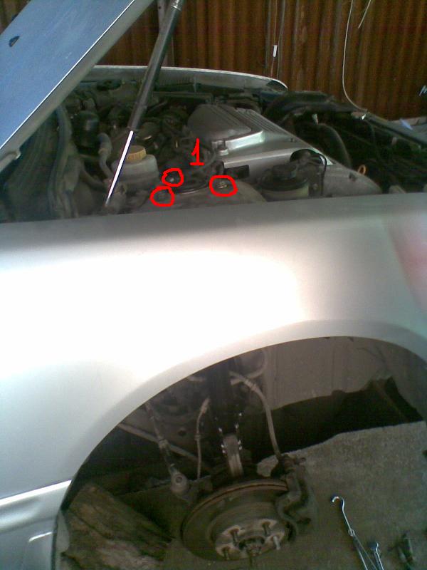

2. Под "рычаг" подкладываем какой нибудь упор (в нашем случае выступили поленья) что бы можно было опуская домкрат приподнять "рычаг"
3. Откручиваем Амортизатор, ну и так же откручиваем верхнюю гайку стойки стабилизатора ("яйца", "серьги")
4. Откручивание гайки стабилизатора нужно...т.к. если не проделать данную процедуру "рычаг" не опустится, тем самым будет тяжко вытащить стойку!
5. Дальше все это благополучно до откручивается... те самые гайки которые держать стойку к кузову...(с помощником проще, тяжелая однако) и вытаскивается...тормозной шланг держится скоба... которая легко поддается плоскогубцами... у кого есть ABS не забудьте открутить шланчик ...прикрученный

10. а дальше производим сборку в обратном порядке наживуливаем три верхние гайки, прикручиваем стойку двумя болтами снизу и прикручиваем верхнюю гайку стойки стабилизатора.

1. Три гайки прикручивающие стойку к кузову головка на 14 (на рестайлинговых 22)
