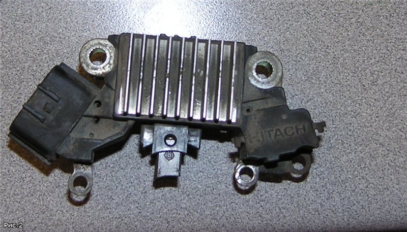

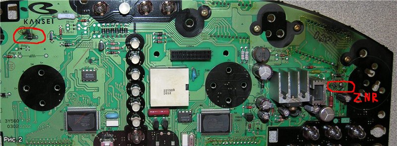

Доброго времени суток!!! В кратце ситуация: сел - завел -проехал 15 км.- заглушил - простояла 10 часов - пришел заводить - аккумулятор дохлый. Беру провода - прикуриваю - заводиться с пол пинка, но при снятии проводов снимается минусовая клема. Машина начинает глохнуть - резко одеваю клему - происходит искрение на клеме аакумулятора, машина глохнет, из под понели приборов идет дым!!! Скидываю клему - жду с огнетушителем в руках что будет дальше. Дальше ничего!!! Дым прошел. В салоне вонь. Беру у соседа аккумулятор, стявлю вместо своего, завожу - заводиться. Снимаю клему - глохнет.
Разбираю приборную панель - вижу следующее (Рис.1). Завожу без панели - заводиться, снимаю клему - опять глохнет. Прекращаю эксперементировать.
Снимаю гену (снимал через верх кстати), разбираю сгоряча (нужно было электрику отдать, ну что сделано то сделано), один диод нерабочий (диодный мост не проблема), обмотка норма, статор ротор и все такое норма.

1. Приборная панель - может кто подскажет что это было (Рис.1) обведено???
2. Как проверить при помощи лампы или мультиметра регулятор напряжения след. типа (Рис.2)???

Под znr - кондёр, керамика 220k <>04 s10(синенький), второе диод. (Хотя при более детальном рассмотрении кажется что это варистор, поправьте если я не прав)
Без панели работать не будет, поедет пока аккум не сядет.
