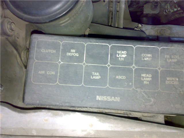

В русском мануале, в схеме нашел реле обогрева заднего лобового и зеркал.
По виду оно должно быть 2 в одном либо 2 рядом.
Всё думаю про неактивные фишки обогрева боковых зеркал
Фишки есть а тока нет, может реле забыли посьавить?
Где стоит реле обогрева заднего лобового стекла?
тут?
или тут?
или где?

Релюха подгрева заднего стекла под капотом в этой черной коробке.
Релюха подогрева зеркал в салоне в районе ног, в борту, в районе пассажира.

Если ты про фишки, которые в дверях, то это не на подогрев зеркал, а на пищалки. Тащи провода в салон и подцепляй к обогреву заднего стекла. С левой стороны в пороге найдешь провод, кажется светло-синий...
А реле под капотом в коробке возле бачка гура. Rear Defogger.
В конце концов среди концов нашел коней я наконец :LOL:

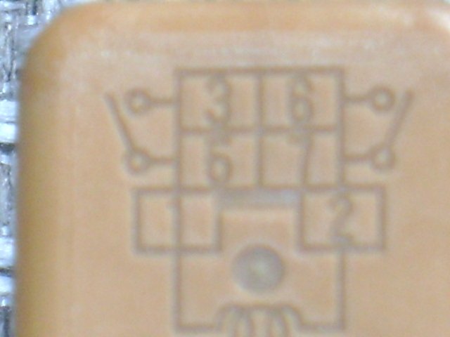

Ребята всем привет!Недавно включал обогрев заднего стекла и обнаружил что он не работает!!!Индикатор на кнопке включения горит,предохранитель №12,38,39 целый,снял реле которое по мануалу RR DEFOG оно вроде чистенькое не окисленное!!!так вот вопрос как это реле проверить?
сильно не пинайте !!!Я в электрике не волоку,поподробней распишите куда тэстить,цэшка имеется!!!
aleks111 сказал(а):
Ребята помогайте а то без обогрева зимой совсем засада будет...........
1) проверяешь цела ли катушка реле:
берешь омметр (мультимер) прозваниваешь контакты 1-2, сопротивление не должно быть 0,00 но оно должно какое то быть...
если не знаешь что омметр и как им пользоваться -берешь массу и +12 вольт, через предохранитель!, например у магнитолы временно забери +12 и подключи к контактам 1- массу, контакт 2 +12в, можно наоборот, не критично... реле должно щелкнуть, т.е. сработать...
2) проверяешь контактные группы на залипание или обрыв:
мультимером, или подключить лампочку через это реле, и подать на него напряжение....
долго бесполезно рассказывать, т.к. если вы малость понимали в основах эл цепей, то уже проверили бы,
так что самый разумный вариант, пойти в магазин, попросить на проверить такое же реле, либо пойти в магазин (телерадиомастерскую) и попросить проверить именно ваше реле, автоэлектрик тоже вариант, тока договориться чтобы не драл в три шкуры...
Короче докапался я сёдня до обогрева!!ЯРеле проверил на контактах 1и 2 есть сопаротивление какое не скажу так как мерил в разных диапазонах,но факт в том что не ноль!!!Значит я так понимаю что он работает!!Или нет??включил я этот обогрев а он оказывается работает но слабенько -слабенько,значит получается надо проверить напругу на на входе в сам обогреватель или что ещё????Сразу спрашу как снимаются задние боковые накладки под которыми находятся контакты??Спасибо!!!
