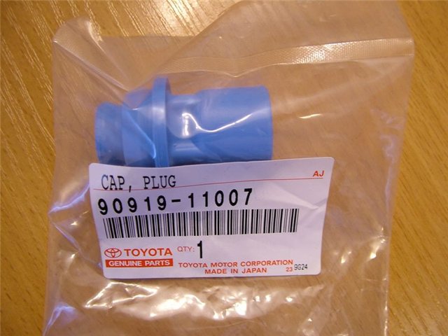

мужики подскажите плиз, снял катушки опять для визуального осмотра наконечников, наконечники катушек переднего ряда никаких претензий не вызвали, резинки целые без тещин, задний ряд на фото, одна резинка с большими трещинами, так же на фото выделены красными овалами места в них резина сморщенная и какие то вспухлости, может это места пробоев? и ещё сами стержни тоже на фото видно как будто после пескоструя местами может тоже места пробоя? на стержнях переднего ряда такого нет
у меня как на первой фотке 2 наконечника такие же, причем внешне все норм, а когда сжал, то увидел... попробовал изолентой обмотать, поставил назад, перестала на Д+тормоз дергаться и обороты плавать перестали... хотел просто попробовать, а езжу уже два месяца, не дергается. Изолента не дело конечно, нужно наконечники другие искать... хочу еще термоусадку попробовать одеть, не знаю только как там с температурой, на сколько хватит её

надо попробовать заказать тоётовские резинки, вроде не дорого 150р.шт.
