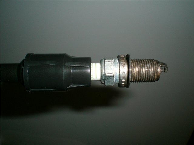

думаете будет пробивать?RUTR сказал(а):путём несложных замеров установлено, что одетый на свечу колпачёк выглядет так как на фото, интересно то что он полностью не закрывает изолятор, так что если ставить другой то подлинней миллиметров на 5
Android сказал(а):думаете будет пробивать?RUTR сказал(а):путём несложных замеров установлено, что одетый на свечу колпачёк выглядет так как на фото, интересно то что он полностью не закрывает изолятор, так что если ставить другой то подлинней миллиметров на 5
честно говоря вариант не ахти, цена на наконечники мурано никак не бюджетная, наконечники переднего и заднего ряда одинаковой длины, т.е. надо курочить их что бы на родные надеть только резинкиЗнач так, берем резиновый наконечник от катушек murano vq30de которые продаются отдельно. Надеваем этот наконечник на свечу до конца юбки, мажем супер клеем конечную часть пластикового наконечника катушки и соединяем с резиновым наконечником в который вставлена свеча. Сам пластиковый наконечник можно за изолировать дополнительно 3М вской лентой. Восторженные комментарии можно не писать.
