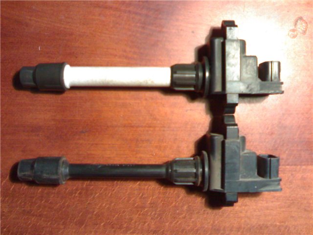

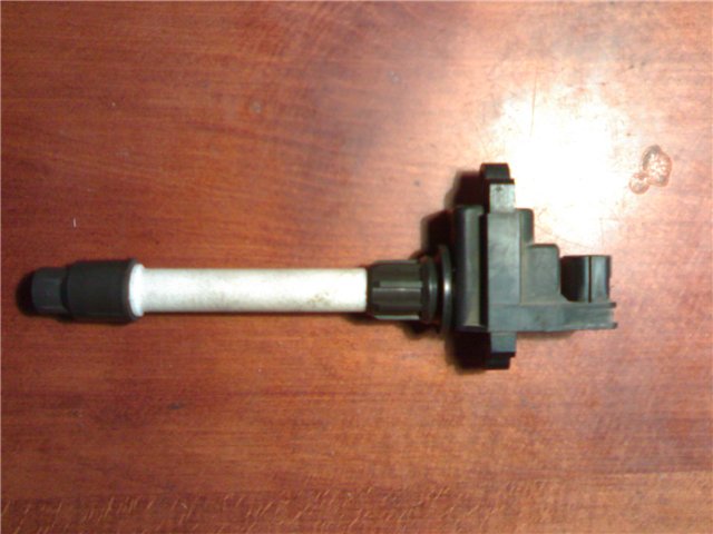

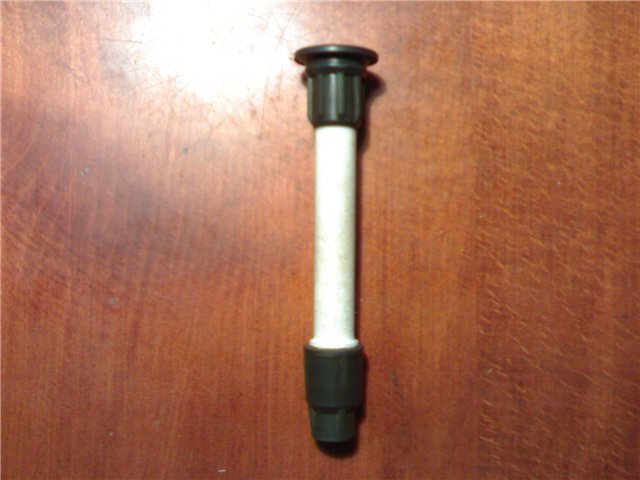

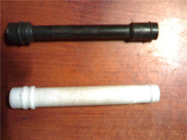

Доброго всем времени суток. Может кому то будет интересно, как я решил проблему пробитого наконечника катушки зажигания. Так как отдельно колпачка не нашел, то решил проблему так. Купил подходящего диаметра фторопласт, дал токарю образец и он выточил копию. Работает отлично, проблема ушла. Хочу со временем все остальные тоже поперетачивать.
Сори за качество фото, с мобильного.
так обычно резиновый наконечник рвётся
народ есть возможность поменять наконечники (удлинители) , как они от катушки отделяются чтоб не сломать ничего, или они не раздельные?
какой нах супер-клей, наконечник на катушку просто вставляется, не вздумай никаких супер-клеев туда лить
колпачёк ещё можно приклеить, но никак не сам наконечник
благодарю, снял без последствий, прочитал всю ветку а однозначного ответа замены порванных колпачков на подходящие так и не нашел
