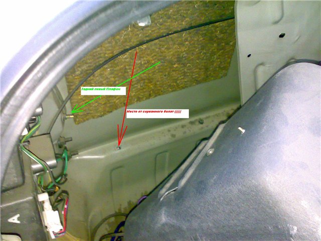

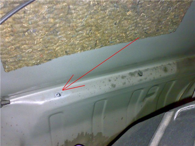

В процессе установки саба необходимо было закрепить массу на кузов.
Снял обшивку с левой стороны багажника, прям с лева на крыле увидел 2 болта, думаю вот сюда и кину......открутил, зацепил массу.......только начал подтягивать как хрясь :( .........и болт поломался
Что делать, что этот болт держал, какие могут быть последствия????

Что бы он не держал лучше прикрутить его на место! Возьми дрель и сверло по диаметру равное диаметру болта, высверли болт и закрути новый по диаметру чуть больше первого!!! Вот и веся бодяга! А он скорее всего держит крепление бампера!

Там не подступишся дрелью :(
А за что это болт отвечает?
Бампер держит

Допустим не буду ни чего трогать, чем это грозит?
бампер может провиснуть и впоследствии деформироваться/сломаться. ну и дребезжать будет...
не можешь сам высверлить - метнись в сервис нормальный. у них должон быть интсрумент для высверливания болта.

Блин, если память не изменяет, то эти болты кажется вставляются вместе с бампером, сам снимал с полгода назад, но точно знаю что эти гайки откручивал.
Кто недавно бампер снимал? развейте сомнения :oops:
$ HELSING $ этот болт держал бампер!
Может особых последствий и не будет. Есть ещё крепления бампера, подтяни их получше. Под фонарём есть заклёпки держащие бампер, проверь есть ли они, т.к. они прилично держат бампер. Да и вобще по весне или в тёплом месте лучше всего сними бампер и сделай всё по уму!

Клёпки все на месте!

общаясь с этой техникой, я пришел к однозначному выводу: они ПРОСТО ТАК нихрена не делают! Если (матьиво) болт есть, значит нужен!
Эти два болта приварены к пластине, которая крепит бампер. Открути второй, вытащи вниз пластину и спокойно высверлишь болт. Удачи!
