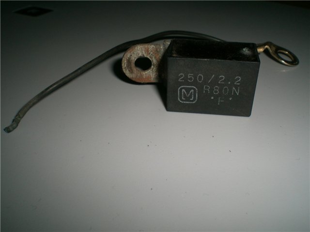

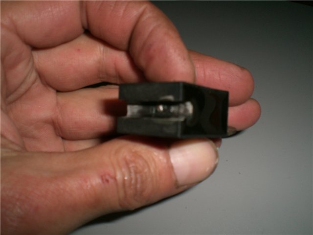

народ подскажите плиз, снимал гену, возле него стояла на крепеже такая байда как на фото с проводком прикрученным к генератору, проводок отвалился, может это конденсатор, без него работать будет или искать замену?
проточил паз шлифмашинкой что бы оголился контакт к которому провод припаивается, осталось припаять новый и залить термоклеем, думаю ещё послужит
Фото похоже конденсатора.
Конденсатор служит для защиты электронного оборудования автомобиля от импульсов напряжения в системе зажигания, а также для снижения помех радиоприему. Повреждение конденсатора или ослабление его крепления на генераторе (ухудшение контакта с корпусом) обнаруживается по увеличению помех радиоприему при работающем двигателе.
Работать может и без него.
отремонтировал уже, поставлю пусть стоит, хлеба не просит)
