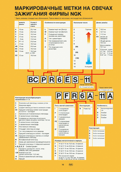

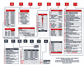

Я вообще когда машину покупал, хозяин свечи залил (-30 было), отогнали на СТО, где вместо родных 3-х передних платиновых свечек PFR5G-11 вкрутили NGK ZFR6F, которые я увидел только через 2 года (раньше я еще не знал ни про типы свечей, ни о платине)
Так вот расход летом был 12,5-13 литров, двигатель работал ровно, катушки до сих пор все живы.
Именно после того, как я узнал, что 2 года ездил на 3-х обычных свечах (которые по маркировке ставятся то-ли на BMW, то-ли на Opel) я и решил поставить NGK BKR6E-11, о чем не жалею ни капельки!!!
У знакомого СТО-шника тоже Cefiro 2.5DD, он поставил себе платину Denso
Мораль басни такова: кому не жалко, ставте платину PFR5G-11, PFR6G-11 (или аналог Denso) - они ставятся с завода, но есть много аналогов (обычных свечей) которые работают не хуже платины.
NGK PFR5G-11 - платина, калильное число 5 (VQ20DE, VQ25DE, VQ25DD, VQ30DE) оригинал
NGK PFR6G-11 - платина, калильное число 6 (VQ20DE, VQ25DE, VQ25DD, VQ30DE) оригинал
NGK BKR5E-11 - "обычная", калильное число 5
NGK BKR6E-11 - "обычная", калильное число 6
NGK BKR5EVX-11 - иридий, средний электрод из и платины и особый заземленный электрод, калильное число 5
NGK BKR5EIX-11 - иридий, калильное число 5
и думаю, это далеко не весь список
