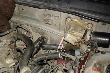

вот самая удачная фотка, на ней вроде все видно
понадобилось 2 хомута, и изогнутая трубка на 20, в магазине для газелей купил, все про все около 100 рублей вместе с проводом :)
теперь думаю как лучше подключить (с кнопкой или без и вообще как провод протянутьв салон :))
1. родной шланг не стал обрезать, а как хотелось :)))
2. помпа тютелька в тютельку легла под моторчик дворников и на патрубок кондея (дабы вибрации исключить подложил две губки для мойки посуды)
3. помпу ничем не крепил, так как легла изумительно, да еще и поролон
4. главное не перегнуть патрубки, после установки немного покрутил патрубки чтобы легли нормально, потом хомуты затянул
