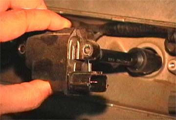

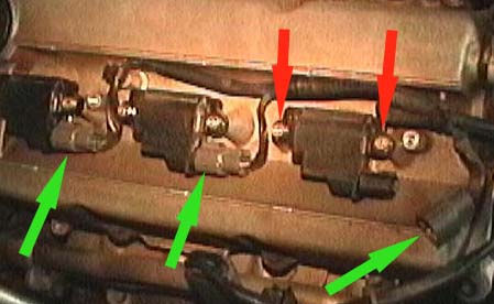

Ну если ты помнишь двиглу на цефире то у нас нет свечных проводов аки трамлера. А те проводки что идут на них нет такого напряжения как на обычной машине с проводами. А катушки стоят как раз на свечах. Так что думаю провода как раз могут быть не причем. Но при проверке свечей и котушек (особенно котушек) можно пробовать ставить на рабочие цилиндры для проверки проводов.

посмотрел картинко и вспомнел что нет ВВ проводов

Не ну совет проверить искру не снимая фишки с катушки - вполне жизнеспособен =) а провода это да... они тут не причем, остается смотреть чтоб резиновая трубка не была обломана, как это было у меня в прошлом году!
