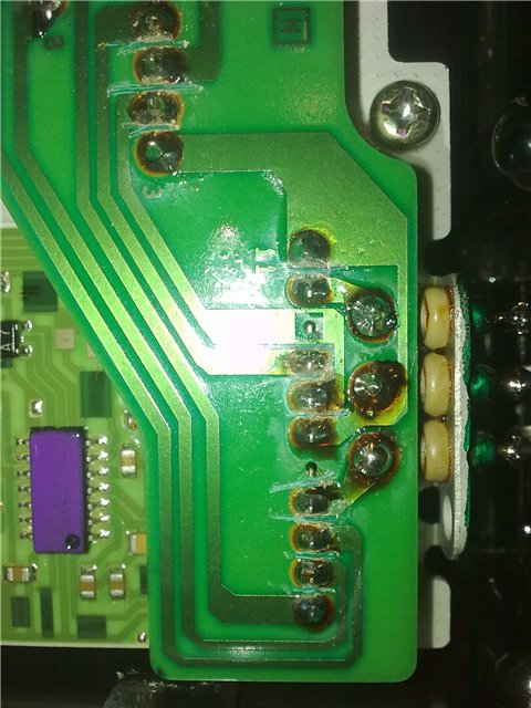

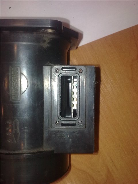

В общем снял МАФ, вот он родимый:
В общем, мужики, не тягайте сильно вот этот разъем, МАФ не так вытаскивается, как оказалось ;)
Поскольку я разъем оторвал, не понятно из-за него или нет вся эта шняга была. Пропаяли с другом все штырьки на всякий случай и припаяли как следует, а не по японски разъем на месте, предварительно прикрутив его на место
Вот вопрос, там на плато две ножки никуда не паяются, просто так торчат, ну я их и не стал трогать
Завел машину, обороты резво набирает, на 1200 сразу выходит, то есть при заводе поднимается на 1500 и сразу опускается до 1200 и держит до прогрева, после прогрева (правда не совсем до рабочей температуры) опустились до 800
Вечером как домой доеду отпишусь, что и как :)
