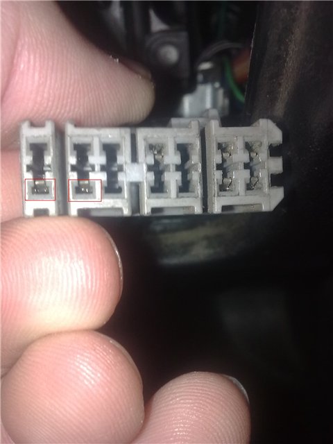

Включаешь зажигание, суешь в них скрепку.
12 это маф, 34 это ДД, 55 это нет ошибок.
Мигает длинными потом короткими, длинные десятки, короткие еденицы.
Eldos сказал(а):Спасибоmr_vegas сказал(а):Правильно отметил.
Чуток попозжа схожу, потом отпишусь
Погоди... а срепку разве вытаскивать не надо? ИЛи она должна в разъеме торчать?

Да незашт.Eldos сказал(а):Понял!
Спасибо, друг!
