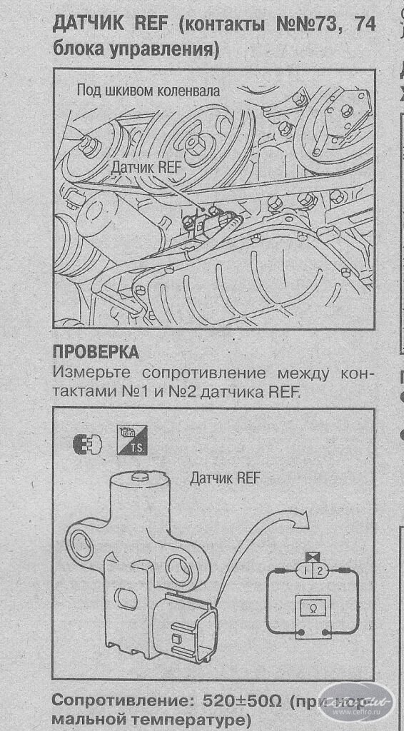

ну значит остается датчик коленвала,
почисти его от грязи (если она есть) и проверь его:
