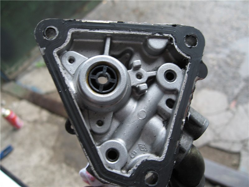

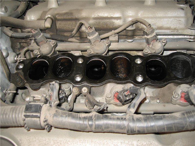

снял ДЗ и КХХ еще рас все отмыл с полным разбором а то за пол года накопилось уже ...

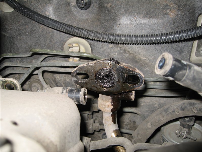

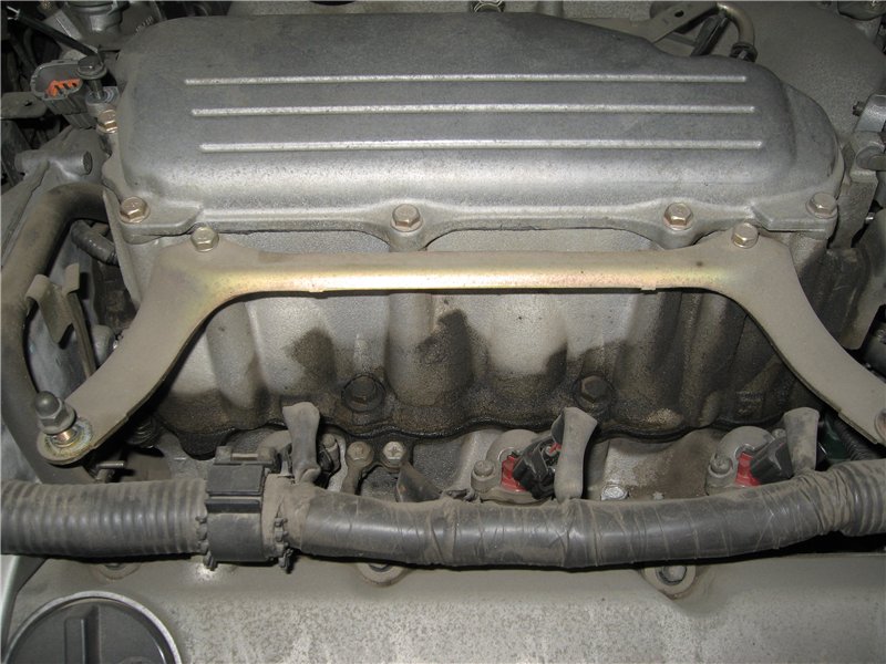

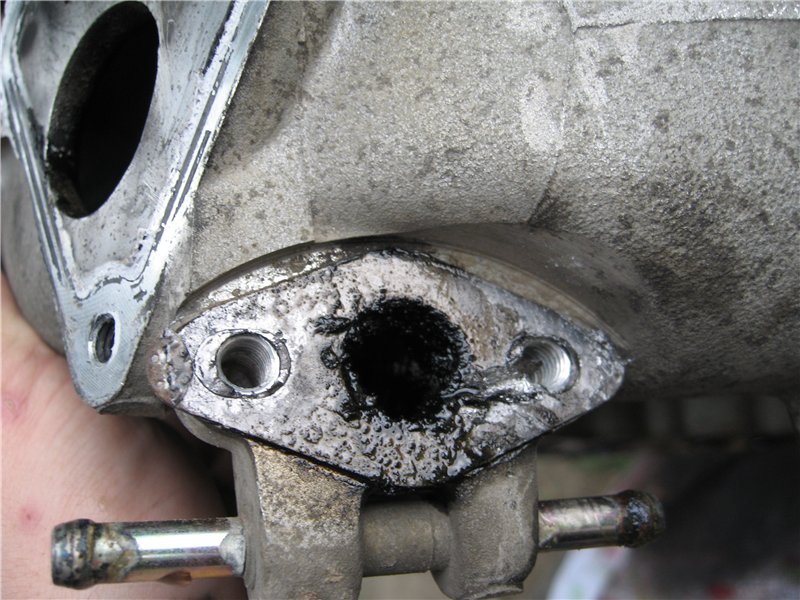

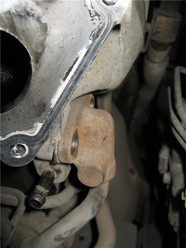

После начал снимать сам впускной коллектор , 2 болта и 2 гайки спереди ,два болта сзади коллектора и два болта на трубке по моему EGR ? я могу ошибаться.,вот он.
Ну в общем эта трубка забита сажей , что не удивительно , так как в машину после как ее пригнали с японии никто ни лазил в это место. Почистить на месте трубку не получилось пришлось отсоединять от выпускного коллектора и все вытаскивать для чистки.

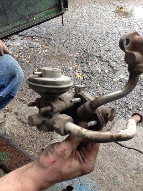

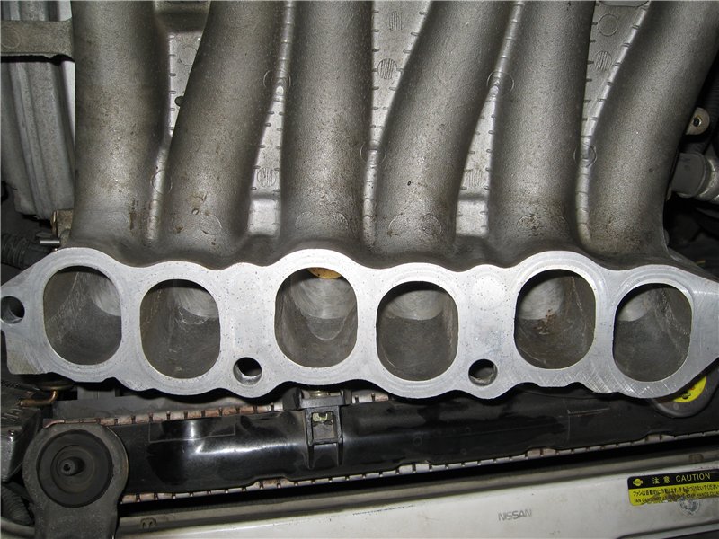

Все снятые детали в грязном виде как есть фото.

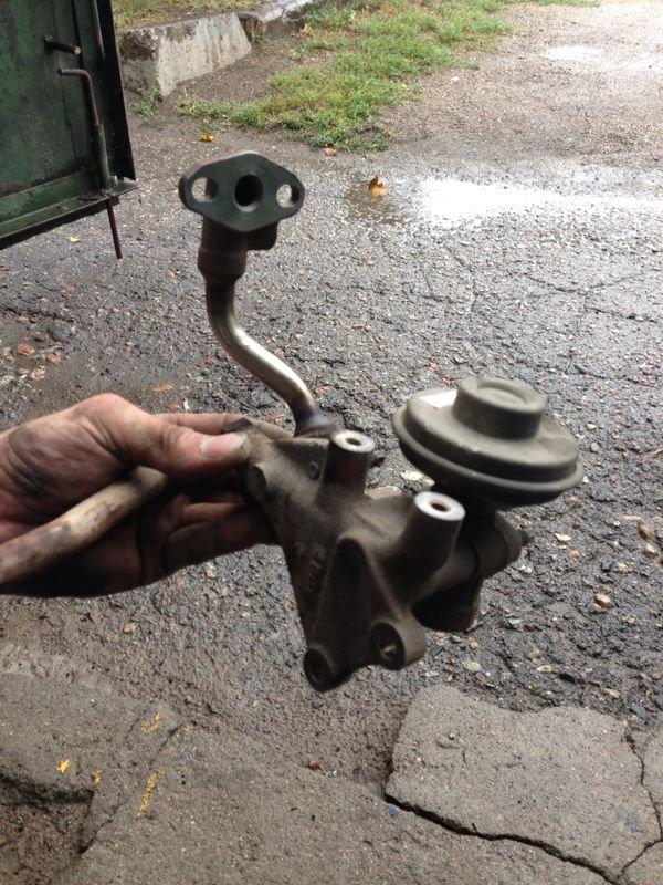

Вот так все стало выглядеть после мойки карбом Фото.....

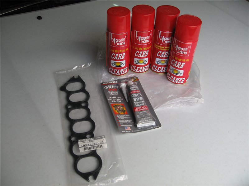

Продолжаем начатое.....Фото отчет по замене ВК продолжение. Nissan Cefiro VQ 3.0
Трубки почистил и отмыл.....

это трубка к ЕГР на скелько помню...
