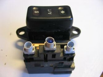

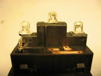

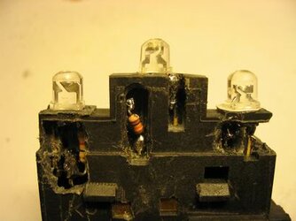

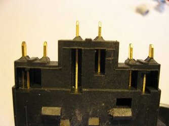

Кнопка для максимы. Не горела подсветка кнопки и не горела индикация режима SPORT. Все три лампочки заменены на светодиоды. Использованы цвета :
1) индикация SPORT- красный светодиод.
2) Подсветка кнопки - белый светодиод.
3) индикация SNOW - белый светодиод, но в самой кнопке зеленый светофильтр, так что светиться зеленым.
