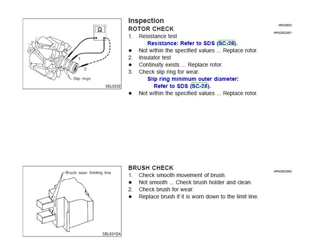

да конечно, снять генератор, и его заднею крышку, а если только щетки, то и паять их надобно, как правило плюсовая изнашивается много больше.mvg сказал(а):...Читаю/перечитываю описание, не могу понять - замена щеток и реле-регулятора только со снятием генератора? Есть ли более подробное описание процесса?
генератор стоит низко при форсировании луж попадает в воду. снять генератор можно, только открутив усилитель руля, остальное разобрать - заменить - собрать, всё легко. запчасти китай, стоят 500-700 руб работают правильно, так что повода для беспокойства нет.mvg сказал(а):В описании точно такие же картинки. Просто усомнился в выводах - генератор, как расходник. Эргономика обслуживания нулевая.
Снять не просто, заменить щетки не просто. В описании еще писано, что задняя крышка может не сниматься из-за уплотнителей подшипника - разогреть паяльником 200W, снять крышку, подшипник под замену. Жесть...
