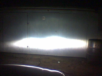

Федор из Перми сказал(а):
покупал в Москве комплект корейского ксенона Sunlight на 4500K, ставил сам.
К сожалению, после установки не могу добиться четкой светотеневой границы по верху светового пучка. Если осветить фарами вертикальную стену, то свет сильно неравномерный (пятнами), и в некоторых местах есть хорошо заметные "радужные переливы".
Поворот ламп в гнездах (их можно вставлять с шагом в 120 градусов) ситуацию не выправляет - пятна просто ложатся по-другому. Фары на машине новые (от Maxima QX) - менял в прошлом году. Со штатными галогеновыми лампами все в норме.
Вопрос: я что-то неправильно делаю - какие-то ошибки при установке? Или же так и должно быть?
Дело в том, что отражатель, который внутри фары, сконструирован для галогена и ксенона по-разному. У тебя фары от Максимы наверняка галогеновые, так ведь? Вот пример того, как в обычные фары ставят ксенон и что из этого получается:
http://www.avtozvuk.com/ => зайти в архив => выбрать №5 за 2005 г. => статья "Технологика".
2 Федор из Перми
Как обещал, фотки ксенона на стенке.
Тока на телефон что-то непутЁво получается. Не передает он весь свет, тока наиболее яркую часть.

В моем автомобиле стоит ксеноновый свет с завода. Фара разработана под ксеноновый свет. Имеется маркировка D2R(тоесть не самопал). Кто нибудь разбирал данную фару? каким образом там формируется пучек света, а точнее галочка на встречку? Знаю, что поворотом ламп во многих авто возможно добиться приближения пучка к европейскому стандарту. В этой фаре возможны такие фокусы?
вряд ли, в Cefiro свет формируется самой блок фарой, кручением лампы во круг своей оси ничего не добьешься... напиши как решишь траблу...
так вот в чем и вопрос. как формируется пучек в фаре, сконтсруированной под ксенон. может кто разбирал или разбитую фару исследовал.
Alex сказал(а):
кручением лампы во круг своей оси ничего не добьешься... .
Ты крутил у себя лампу ? Я вот 3 машины уже сделал таким образом. Просто надо с умом крутить. Свет светит как американский. То есть прямо и чуть чуть в право. О свечении на встречку вообще вопрос закрылся после разворота лампы.
