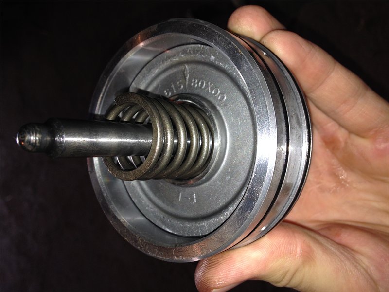

Народ, подскажите:

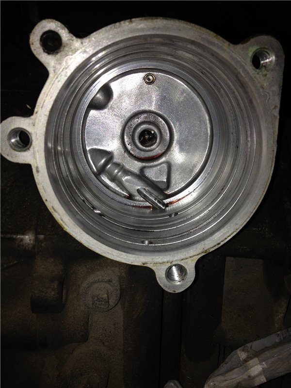

Снял крышку этого сервопривода, внутри поршень. Из коробки торчит шток с пружинкой. Шток не вытаскивается и не шевелится. Там стопорное кольцо где то стоит? Или как его вытаскивать то?
Шанхай этот шток закреплен на поршне.
Корпус поршней включения/выключения ленты
Пружина 2nd servo return spring с поршнем

Да пружины менял год назад, сейчас хочу шток поменять ибо в прошлый раз новый не подошёл оказался от 2.5 л версии. заодно ещё раз пружины поменяю и все резиновые уплотнители

Вот снял крышку с маленьким поршнем:
Этот шток там торчит? Чот я его руками дёргал дёргал, он даже не пошевелился. Всётаки попробовать выдернуть? Может там внутри вакуум и его всасывает? Назад он потом впихается?
Шанхай все нормально, Резинки плотно сидят. Ничего там не слетит и не сломается. ТОЛЬКО ШТОК ПАСАТИЖАМИ НЕ ТРОГАТЬ!!!!
