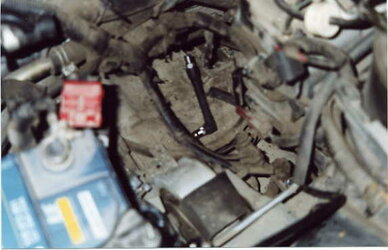

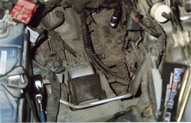

Обещанные фото:
    24.8 КБ · Просмотры: 11 378
    26.8 КБ · Просмотры: 11 359
    22.9 КБ · Просмотры: 11 421

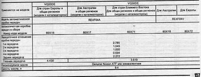

Если ориентироваться на экзист, то 500$ стоит набор (31940-80X25) из клапанов и всякой лабуды. Сама сборка 31940-80X05 стоит 182$. А так ... как то всё печально. А насчёт коробок: вот что пишут умные книги
    31.7 КБ · Просмотры: 9 107

RE4F04A - коробка без LSD
RE4F04V - коробка с LSD
На Максимы для VQ20DE RE4F04V не ставились принципиально, а для японского Цефиро LSD это опция для любого двигателя.

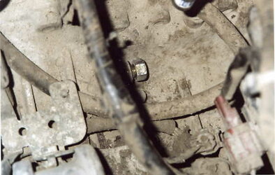

Сегодня тоже подтянул тормоз, мне пришлось завернуть на 4.25 оборота

Да , крутилась она очень тяжело, но я думал что это только у меня. Выводы после недели катания: лучше , но не идеально. Теперь в продолжении изысканий о клапане (соленоиде) давления. После долгих разговоров по телефону с LanGenius и местными сервисами (LanGenius даже звонил в другие города!) обрела формы версия о РЕГУЛИРОВКЕ клапана давления. Суть была изложена выше: при эксплуатации проиходит осадка или поломка пружины клапана соленоида и давление на выходе магистрали отличается от заданного. Несколько разных специалистов подтвердили возможность регулировки этого соленоида, но проблема в том что необходимо контролировать давление. Т. е. разобрал, подкрутил, собрал, не получилось, всё заново... со сливом масла и снятием поддона и блока управления. :? Для сервисов проще купить новый клапан, отрегулированный на заводе, два часа работы и всё. А так ... сами понимаете: время - деньги. Давление зависит от оборотов, положения селектора и скорости. Зная эту особенность , ни один сервис не даст гарантию на ремонт коробки без замены этой сборки клапанов. Сейчас пытаемся создать, чем замерить давление в линии. Вопрос (может быть персонально к komaroff) какая резьба и шаг на наружных заглушках каналов линейного давления. Будем очень признательны. Место расположение можно посмотреть в мануале АТ. Заранее спасибо ;)

С моментами в мануале все правильно (к тому же они указаны два раза - еще на 288 стр.). Если внимательно посмотреть на конструкцию ленты, то можно увидеть что "уши" у ленты не бог весть какие. Второй конец ленты закреплен в серво-пистоне. Т.е. если крутить с большим моментом то можно либо серво-пистон продавить, либо "уши" погнуть.
Лично я облил винт WD-40 и прогнал туда-сюда несколько раз, добившись легкости вращения, и лишь после этого приступил к регулировке.
О результатах... Пока эмпирики мало - сегодня первый день 8) , но переключения 1-2 действительно помягче стали. 4-ю передачу небыло пока возможности проверить. На 120-ти в городе долго не погоняешь 8) .
Итак я тоже сделал процедуру регулировки.
Не знаю почему у Александра С шпилька регулировалась шестигранником - у меня в шпильке отверстие под TORX 30.
Шпилька крутилась очень тяжело! Сделал примерно 3 полных оборота. Делал с обеда до 10 вечера, потому как походу чистил и смазывал стартер.
