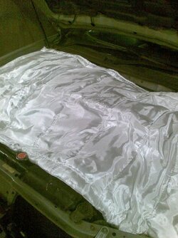

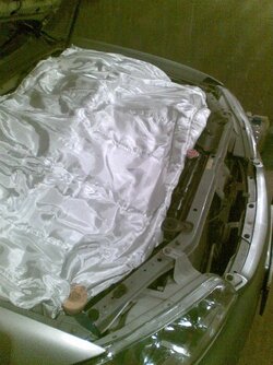

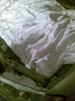

nomad сказал(а):Сегодня у нас -30. стоял на месте на холостых двигатель прогрет печка на 3 лепестках, помпа доп. включена стоит картонка и сверху накрыт двигатель. После 20 минут температура упала до середины. дальше экспериментировать не стал . думаю что упала бы до С. В чем проблема ? может так и должно быть?

аага,а для полного кайфа еще щели монтажной пеной пройти тогда))шумо-тепло-вибро изоляция помогает...еще говорят наносится какая то толи бронировка толи че на боковые стекла...тонкая,прозрачная..мол тепло сохраняет,никто не слышал об этом?DoctorCaxa сказал(а):Поставь стеклопакеты
+1Dimon сказал(а):Тепло в машине приходит тогда, когда чистый радиатор печки, не завоздушена система, свежий салонный фильтр, рабочий термостат, помпа выдаёт нужное давление, утепление двигателя и хороший антифриз, только способствует заветным градусам. Оптимальное значение КК это два лепестка, там самое высокое КПД.
