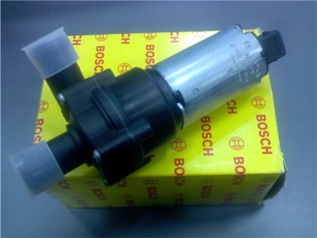

Ребят поскажите какой доп.насос взять, чтоб самый тихий был?
Я ставил Bosch Part number 0 392 020 024. Работает очень тихо, сам насос производительный.
Я поставил 0 392 020 034 БОШ

Народ, сори за такой вопрос, не особо силен в электрике, но как можно попроще подключить помпу, всмысле к питанию, чтобы включалась как заводишь, летом тупо проводки скину и досвидания, а то у нас тут зима 9 мес в году, да и прощефишку отключить чем поять предохранители и выключатели..
Минус на корпус, плюс на контакт релюхи что под капотом возле аккумы, вытаскиваешь по очереди релюхи и ищеш питание при включенном/выключенном зажигании - так делал я чтоб не заморачиваться с реле кнопками и тд. а на лето провод с массы скидываю и всё.

Выглядит серьезно, насколько она тихо работать будет и какова ее производительность литров в час?
Romario117 сказал(а):
Кстате зацените помпу - http://www.boschmotorsandcontrols.co.uk ... /index.htm
без сальников и щёток - вечная короче
Характеристики там есть - 850-1000 л в час, не шумнее 034й думаю, такая вроде щас в комплекте с подогревателем бинаром идёт вместо газелевской...

Ввернул бошевскую помпу блин, плюс ей на релюху емае.. Не то чтобы эффекта небольшой, его попросту нет.. как было еле живой теплоты воздух, так и остался.. Помпа и вправду тихонечко работает, даже не слыхать из салона, но эффекта нет.. посоветуйте где копать?!
