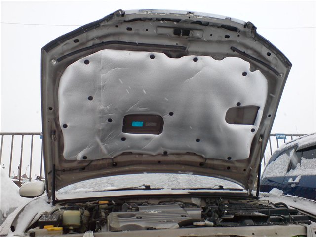

Я вместо штатного утеплителя (со временем он пропитался пылью и грязью дорог) использовал пенополипропилен с фольгой, который продается в строительных магазинах. Цена вопроса вышла в районе 250 руб. На лист пенополипропилена с фольгой положил сверху снятый старый утеплитель, наметил отверстия, вырезал и используя те же самые клипсы прикрепил обратно. Вот фото.
Снизу ничем не утепляю - неудобно у Цефирика там что либо делать, да может и не совсем эффективно будет...

SergeyFavorit сказал(а):
remus сказал(а):
парни, я в магазине видел войлок в продаже, и ценник ему 225 за 1 кг. примерно так и выйдет 4-5кг. благо у себя старый нашёл и им укрыл
блин класненько получилось!
