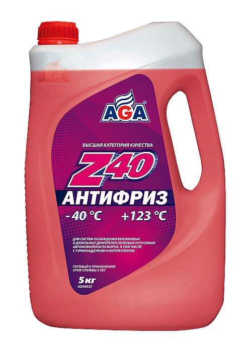

на эту зиму хватит за глаза, попер горячий "ветер" из воздуховодов, однако коль забилась печка значит и по всей магистрали Г носится , летом надо промывать всю систему, отключая печку и печку лучше мыть отдельно. И антифриз редкое Г буду менать на больее качественный, у жены Харриер такой же антифриз залил и такая беда печка забилась (
Z40 название а вот фирма кажется как на картинке только емкость 10кг
много лет езжу на СИНТЕКе, в цефире на зеленом, на рх300 на красном
нареканий нет
100% фирма AGA нашел банку 10 кг от нее... до лета терпеть буду потом промывать всю систему с радиаторами
спасибо за рекомендации буду вашу жижу лить 8)
