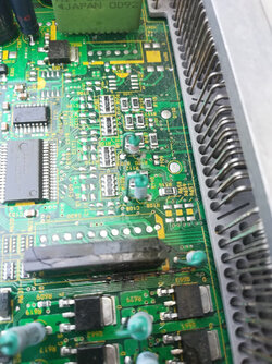

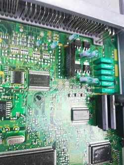

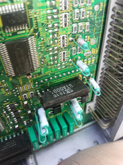

Заменил эбу, соответственно не заводится))) A56-P72 ZA6 . Иммо со старыми ключами все ок. Вопрос прописать старые ключи в новый эбу, или где находится микруха куда вписаны ключи? Перепаяю! Заранее Спасибо!!!

Maxima A33 2л, судя по номеру ЭБУ.
Нужно перепровязать/прописать ключ(и) иммо.
1. Сервис
2. Прога TECU-3 + "шнурок"/KL-адаптер
Спасибо! Про это знал... Но интересно где пины прописываются?
Через OBD разъём.
Можно его,но лучше VAG-K+CAN Commander 1.4
