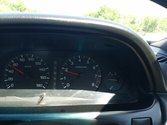

Всем привет, уже второй год в жару с кондеем температура двигателя иногда становится чуть выше середины.
Собственно интересует значение температуры ОЖ в цифрах - в мануале это негде не сказано.
Серединка я так понимаю - это нормальная рабочая температура (80-90С) ?
А самая верхняя палочка Н - это 110С? А палочка перед верхней? 100?
cefiro A32-1998 VQ20de
У всех по разному.
От 70-80 до 100-105 стрелка посередине. "Показометр"
У меня так и на Maxima и на Cefiro было.
Подключи сканер/мультитроникс, другой диагностический прибор и проверь.
Они берут инфу с "мозгов", а там задействован второй датчик температуры.
