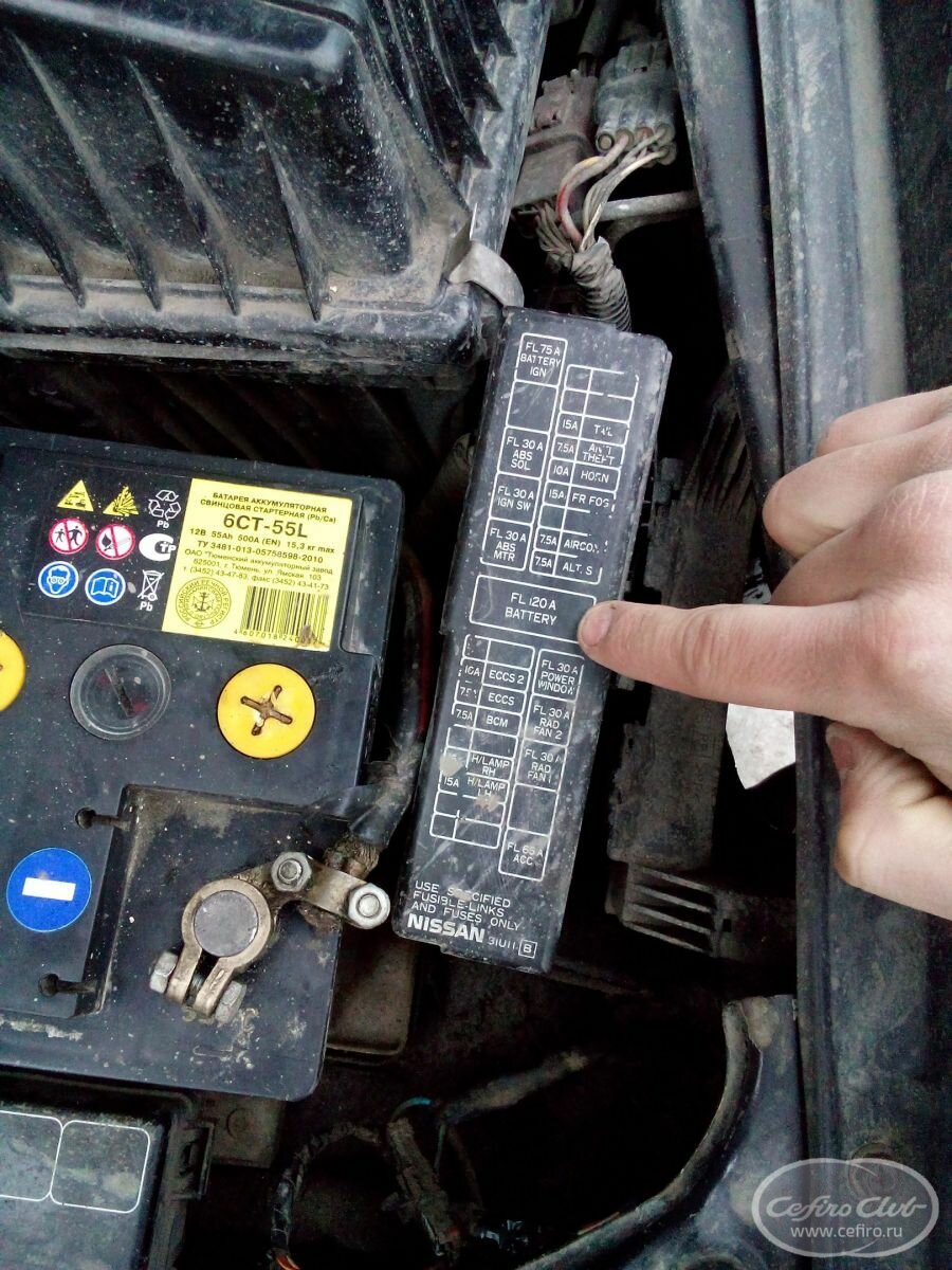

такая же фигня....покажи место в коробочке где он стоит? у меня чета напутаны все преды
Вот смотри, надеюсь разберешься. Пальцом ткнул :D :D
