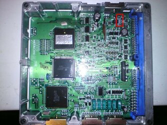

сгорел резистор R43 большой,может у кого есть блок такой или похожий нужен номинал,фото где стоит только завтра утром смогу выложить,если смотреть на разьем в правом углу возле разьема серого цвета
Купили ЭБУ на разборе,кому может пригодится резистор там 0,51 ом (можно смело перемычку ставить) симптомы были чек не горит при вкл зажигания,насос не качает! могу продать эбу в Омске с установкой номер 23710 31V11
