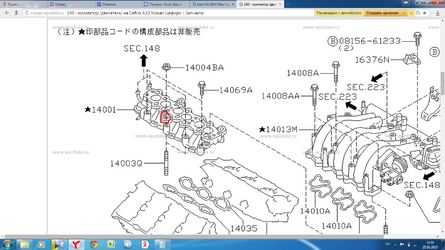

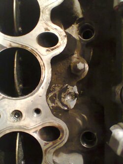

Чистил форсунки - снимал сам. При установке рампы перетянул "ухо" на нижнем ВК - ну оно и лопнуло((чем можно склеить или только замена?
люди меняют двигатели, старые просто на металлолом отдают, обратись в buy.html
есть другой вариант, просто приварить и зачистить поверхность прилегания, сварка нужна аргоном
Пластик ведь. Или я не правильно понял?
на который форсы крепятся - слом поперек резьбы

вот
    70 КБ · Просмотры: 1 881
проще вварить ее, хочешь от своего старого ДВС 2,0 продам коллектор за символические, чисто на бензин, чтобы доехать мне до транспортной))

У тебя здесь сварки на 500 руб + 30 мин довести в ручную до рабочего состояния.
узнавал - заварю. от 1000-2000 примерно просят. Заодно и прокладки поменяю))

у вас аргонщики хапуги. Там реальной работы сварщика на 5-10мин.
