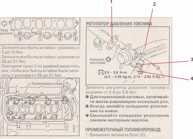

А фотками не поможете, где стоит регулятор топлива? А то я подкапотное видел только пару раз, а брат нешарит вообще, самому получиться снять регулятор и форсунки на улице в -15? Есть опыт по снятию топливной рейки на Хонде ... Или всетаки тащить на станцию?
допустим ты его снимешь, что дальше делать собираешься
Как писали выше если польеться бензин, под замену, если поставим новый то в ближайший гараж масло сменит брат сам, и попробует завести. Или попробовать можно и на старом масле? если уж проблема устраниться то сменить, а то вдруг окажеться проблема не в этом получиться зря масло сменили ...
Да и книга по ссылке на А33, а у нас А32 или там подкапотное схоже?
Откуда должен потечь бензин если Топливный регулятор не впорядке?
От регулятора идет вакуумный шланг у впускному коллектору(не путать с топливным шлангом). Снять шланг и включить зажигание, при любых признаках бензина в вакуумном шланге регулятор под замену. Проверка 2мин занимает. Но более вероятно уплотнение форсунки полетело, но там все сложней. Чтоб снять вторую половину рампы нужно впуск снимать(на форуме есть тема с фотками). Если руки из правильного места растут за 2часа в первый раз в теплом гараже с инструментом, для замены иметь прокладку впускного коллектора, желательно резинки между рампой и впускным коллектором, ну и если все подтвердится резиновые колечки на форсунки, возможно топливный шланг. Совет не терять пластмассовые шайбочки из-под болтов притягивающих рампу.

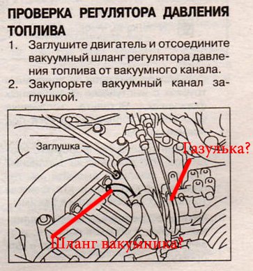

Еще вопросик в книге по А32 нашел только вот что
Подскажите какую трубку сдернуть чтоб проверить?
