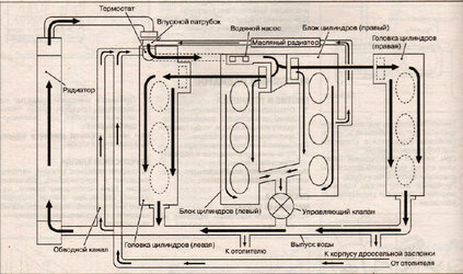

Подскажите, может ли управляющий клапан влиять на перегрев двигателя? По схеме если клан закрыт то антифризу некуда течь кроме тонкого патрубка на масляный радиатор. Этот патрубок горячий, а нижний радиатора холодный при включёных вентиляторах. Когда резко газуешь нижний патрубок сжимается, это говорит что помпа вращается, только похоже гонит она воздух. Какие у кого мнения?
1. Маслянного радиатора у большинства нет.(Если есть, то на термостате дополнительный патрубок)
2. Антифриз проходит через головки БЦ. (Смотри внимательно схему)
    151.6 КБ · Просмотры: 1 829
