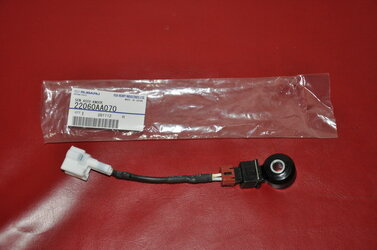

только ДД корректирует зажигания для уменьшения детонации...если есть детонация а датчик рабочий... пора менять заправку... ну и переходить на рекомендованный 95-96 бензинArestion сказал(а):Да и еще вопрос один: Может ли детонации идти еще от какого нибудь не работающего или плохо функционирующего сегмента в машине? Может не только ДД за неё отвечает?
может, детонация быть, или точнее калильное зажигание, от нагара в камере сгорания, от неправильных свечей, от плохо работающих форсунок. ДД будет реагировать на любые шумы возникающие в его диапазоне измерения и корректировать зажигание, ДД входит в число тех, кто общается с ЭБУ шумная, работа ДВС может влиять ДД. причина вопроса какая?Arestion сказал(а):Может ли детонации идти еще от какого нибудь не работающего или плохо функционирующего сегмента в машине? Может не только ДД за неё отвечает?

интерестно как цепь может вытянутся изза ДД?? ,вот точто разобьет поршневую детонацией эт верно. Кстати в родном сопротивление залито в пластике под разьемом,поэтому даже если родной перестает выдовать сигнал это еше не факт что сопротивление умерло и мозг думает что все гуд....а детонация есть!ТАХ сказал(а):а коХда датчик от 10ки, Згорыт, об этом все равно ниХто не узнает, диагностика будет 55, ДВС будет тупить, цепь вытянется и начнет греметь, а зажигание прыгать, а в основном всё хорошо..., на горячем ДВС должно быть сопротивление 560.
это временное решение проблемы, до покупки ДД от субару или родного.
