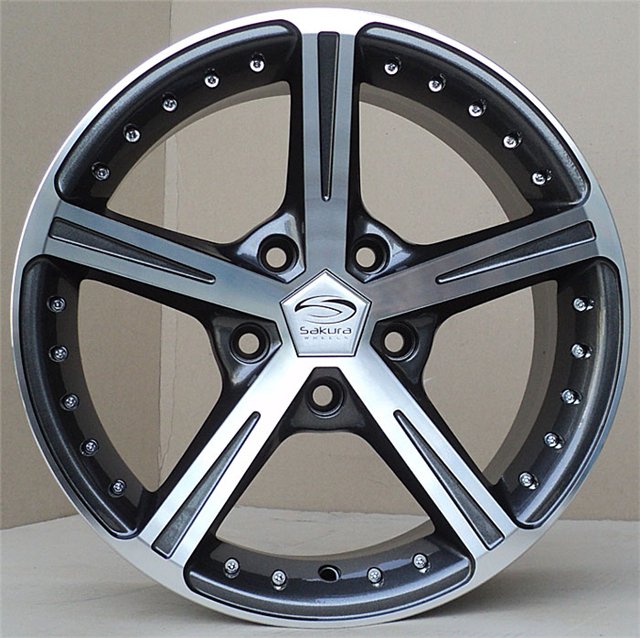

Если честно на зад я бы 35 вылет поставил. Уж больно глубоковато они сидят! А перед, само то!!!!Витёк (Цифиркин) сказал(а):Ребят вопрос такой. Конечно я уже купил, но тем не менее R17 5.114,3 ET38, а ширина диска 7.5 Нечего страшного ? Резина 215/55/17. Взял диски, пока едут и я еще не ставил.
Понял, спасибо. Полез в раздел продаж)))))Takerou сказал(а):согашусь)ILYA995 сказал(а):Народ. Выражу своё личное мнение! Короче 215/55 R17 Маловаты. Определённо начинаю поиски на след. сезон 18 размер!!!!! Хотя конечно чисто с практической стороны. 17 диск и 55 профиль само то! И не так жестки как более низкие профиля,да и эстетика сохранена!
можно не искать, в разделе продаж есть объявление![]()
Спидометр врёт в большую или меньшую сторону в зависимости от отличия диаметра покрышки от заводского размера. А от ширины диска зависит диапазон ширины резины, которую на него можно поставить.Витёк (Цифиркин) сказал(а):Врать из за ширины ? Или из за размера ? Вообще чем 6.5 от 7 и 7.5 отличается в плане на дороге, управления, красоты иди еще как ?
плюсом добавлю, что управляемость зависит и от состояния подвески!Zek625 сказал(а):Спидометр врёт в большую или меньшую сторону в зависимости от отличия диаметра покрышки от заводского размера. А от ширины диска зависит диапазон ширины резины, которую на него можно поставить.Витёк (Цифиркин) сказал(а):Врать из за ширины ? Или из за размера ? Вообще чем 6.5 от 7 и 7.5 отличается в плане на дороге, управления, красоты иди еще как ?Ну, без фанатизма, конечно, а то так и 185 резину можно натянуть на 9" диск!
А ещё, как будет "сидеть" колесо в арке, но тут и от вылета зависит. Короче, чем шире диск, тем шире резину можно поставить и тем лучше будет сцепление колёс с дорогой и управляемость.
Несомненно! Но здесь речь шла лишь о дисках.Яков Гуськов сказал(а):плюсом добавлю, что управляемость зависит и от состояния подвески!
Чтобы не мудрить с проставками, на будующее, нужно брать диски шире - 8 или 8,5. Тогда, даже при вылете 40 в задней арке смотряться самое то!Витёк (Цифиркин) сказал(а):умаю назад проставки поставить, чтобы вылет был 33, а спереди оставить 38, именно из-за того, что сзади даже с 38 вылетом сильно в арку колесо стоит.
поддержу на счет ширины диска. наверное 8jj это самый оптимальный минимум для цефиро, и сидит нормально, и выглядит хорошоZek625 сказал(а):Несомненно! Но здесь речь шла лишь о дисках.Яков Гуськов сказал(а):плюсом добавлю, что управляемость зависит и от состояния подвески!![]()
Чтобы не мудрить с проставками, на будующее, нужно брать диски шире - 8 или 8,5. Тогда, даже при вылете 40 в задней арке смотряться самое то!Витёк (Цифиркин) сказал(а):умаю назад проставки поставить, чтобы вылет был 33, а спереди оставить 38, именно из-за того, что сзади даже с 38 вылетом сильно в арку колесо стоит.![]()
Диски - прикольные, жаль, что Китай.![]()
