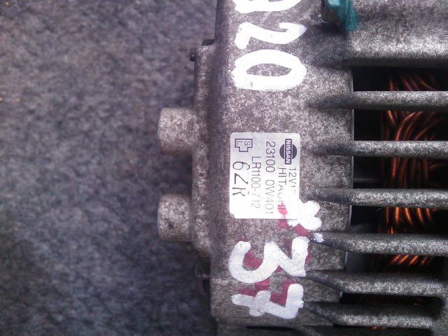

Тоже есть генератор на 100А со сгоревшим диодным мостом. Т.к. покупал новый то хотелось бы восстановить старый. Генератор Hitachi. Интересует какой дубликат диодного моста на этот генератор надо ?

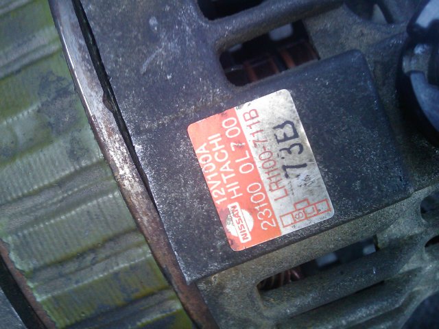

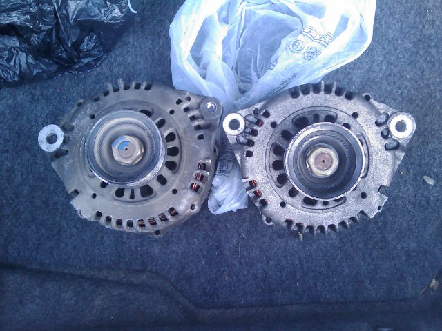

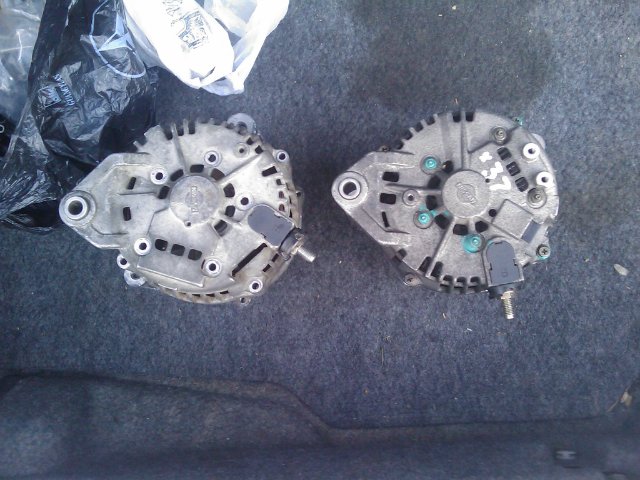

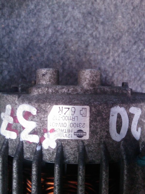

Цефироводы, подскажите. Ситуация такая: Год назад сломался оригинальный генератор, заменил его на новый эмиратовский который начал уже помаленьку помирать.
Хотел отремонтировать родной, но там сгорел мост и межвитковое замыкание. Цена ремонта в 2 раза дороже бу гены.
Поехал искать на разборы, оказалось что дефицитная штуковина генератор наш. В итоге купил гену от 2-х литровой цефирки (у меня 2.5 стуинг рестайл)
Сегодня сравнил купленный генератор с родным и оказалось что они немного отличаются. Вроде по креплениям немного разные и фишка совсем другая. Тут кто-то писал что генераторы на всех цефирах одинаковые. Подойдёт ли купленный если фишку купить другую?

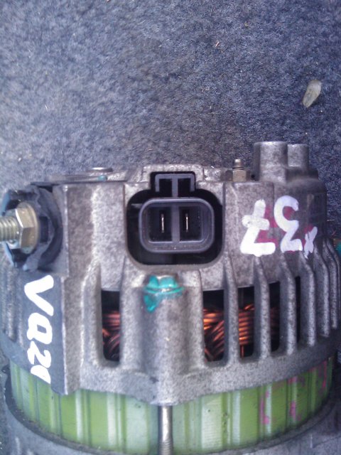

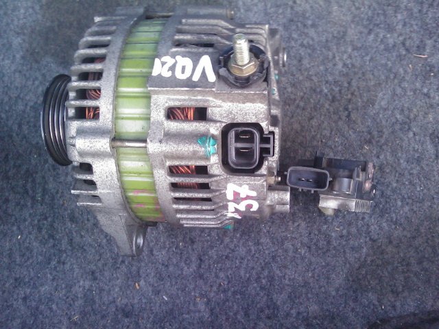

И еще такой вопрос, может кто знает, подойдет ли на Цефиру генератор от Блюберда? Просто у пацанов из сервиса стоит ненужный блюберд после лобового удара, генератор целый но зажат, так бы если знать что он подойдет, то я бы постарался и достал его от туда))
Может кто еще знает, к генератору идет фишка с двумя тонкими проводами. Что будет если эти два провода перепутать местами??? Просто не так давно случайно оборвал один из этих проводов от фишки, и мне разбирали и переделывали эту фишку. Вдруг могли местами перепутать эти два провода. они оба зеленые с желтой полоской
поиск в яндексе
4я ссылка на дром
а вообще многие подходят, знакомый от 10-ки (вроде) ставил
обрати внимание на мощность
спасибо) уже нашел Цефировский генератор)
остался один вопрос, что будет если перепутать местами 2 провода которые идут на разъем к реле регулятора напряжением???
