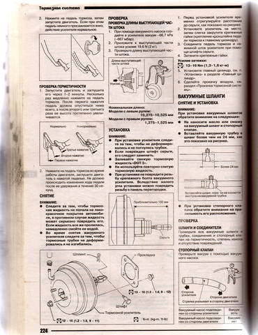

Если усилие есть, значит сама тормозная система работает... Почему спросил про холостые: часто рвётся диафрагма в вакуумнике и появляется подсос во впуске. Признаки этого: плавающие холостые (когда уж совсем хороший подсос) или чаще, при нажимании на тормоз холостые падают... В следствии этого где надо не образуется разряжение и он помогает тормозить. Т.е у тебя он щас не работает... Но это только предположение, по интернету диагноз не ставят ;)

Сегодня прислушался - при нажатии на педаль снизу идет какое-то шипение. А если нажимать на заглушенной машине - бульканье какое-то, что ли... С таким резиновым скрипом... Че-то явно не то с вакуумником...
булькает ваккум, на 15нашке так было, за шланг дергал, который выходил с него, а он клацал, булькал
Проверяется просто, почитай
