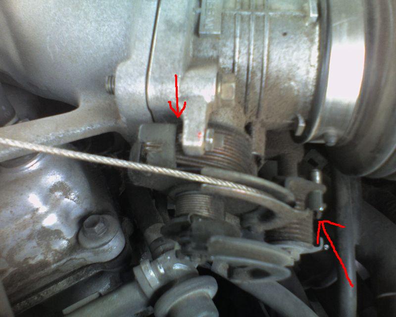

а с внутреней стороны саомй заслонки тоже тряпочка достала?!blackward сказал(а):я просто открывал ее, брызгал карбклинером и тряпочкой тер до куда достать смог.. пока не полилась чистая жижа
ну да она же на 90 градусов открывается до куда смог пальцем достать там и почистил, результат конечно не тот что при полном сьемеSecord сказал(а):а с внутреней стороны саомй заслонки тоже тряпочка достала?!blackward сказал(а):я просто открывал ее, брызгал карбклинером и тряпочкой тер до куда достать смог.. пока не полилась чистая жижа
а после этого выставлят fast idle и ДПДЗ ?! прикол в том что, должен был заметил... из за всякой каки... заслонка до конца не закрывается... вот из за этого и следует настраивать все заного...т.к. из ДЗ идет дополнительный подсос воздуха... на ХХ, да и не только...данные неверные в комп поступают!blackward сказал(а):ну да она же на 90 градусов открывается до куда смог пальцем достать там и почистил, результат конечно не тот что при полном сьеме
Фоткал на прогретую!Bek97 сказал(а):все правильно, если смотрел и фоткал на холодную, зазор делается для прогревочных оборотов специальным устройством Fast idle. если на прогретый движок - надо регулировать заново
значит следует отстраивать fast idle ... нижней гайкой...настройка ДЗ производится на холодную... а вот ДПДЗ на горячую и КХХ на горячую...Sprite сказал(а):Фоткал на прогретую!
