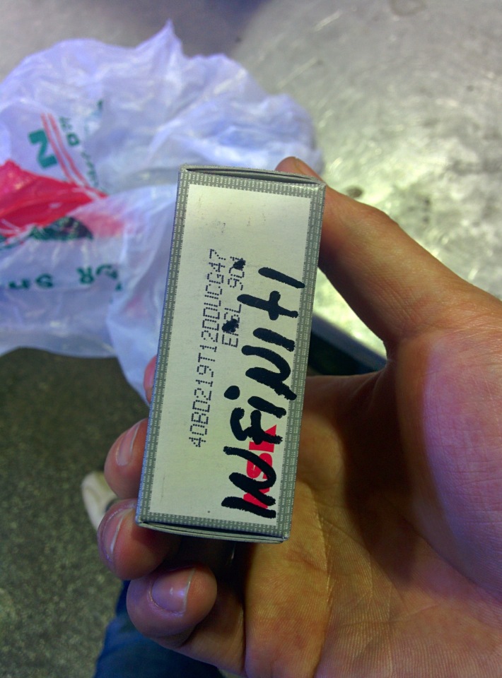

заказал по рекомендации SecorD вот этот подшипник Nsk 40BD219T12DDUCG47 Спасибо

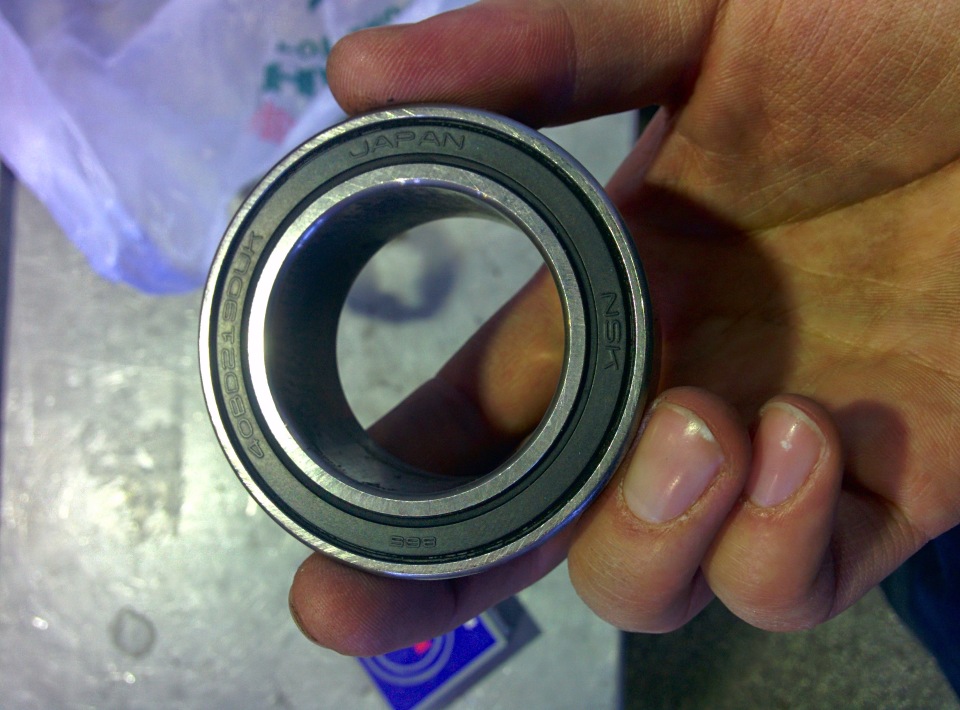

Вот что у меня уже 3-ий год стоит
NSK 40BD219T12DDUCG27 - подходит по характеристикам идеально.
так не прислал мне экзист требуемый подшипник NSK 40BD219T12DDUCG27, заказ дешевый NSK 40BD219T12DDUCG21 за 450р, запресовал в легкую на прессе за 150 рублей , установил на кондей вроде работает, осталось дозарядить фрион ,а то еле холодит.
