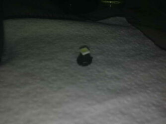

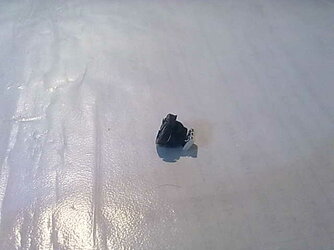

Час назад менял, купил светодиоды, свет белый, с оптитронной панелью смотрится очень даже неплохо. Цена вопроса: 45 руб. за каждый светодиот(4 шт).
До этого ставил от Камри с зелеными колпачками, светили сносно, но хватило на полгода и к тому же патрончики от Камри не подошли,приходилось сами лампочки извлекать и менять. Светодиоды купил вместе с патронами, единственное что пришлось доработать-это сточить надфилем углы светодиодов, иначе они в отверстие не лезут.
А что за светодиоды такие с патронами, марка и т.д.?
Вот такие светодиоды, производство скорее всего Китай, нумерации никакой нет, единственное,что могу сказать:в магазине их было два вида - с большим и маленьким патроном. Мне подошли с большим патроном
