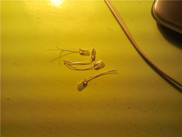

Но на них то не пишут мэйд ин чайна,спрашиваеш ботаника в магазе-хорошие?А он-бля буду никто не жаловался?Так и хочется ему эту лампочку за 130 р. в жопу засунуть чтоб мерцала.Не-е-е,я то понимаю, что о т производителя качество,вторая пока горит.
Это явный брак. Однозначно. У меня было то же самое. Но это был брак светодиода. Потерял 40 рублей. Пришлось купить за 100. Теперь все хорошо.

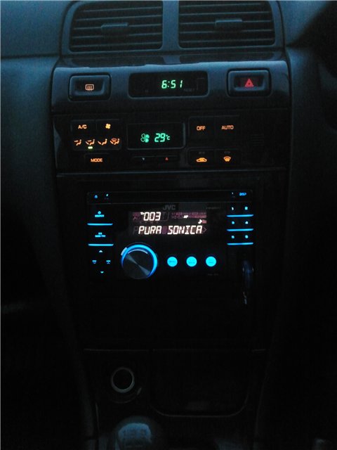

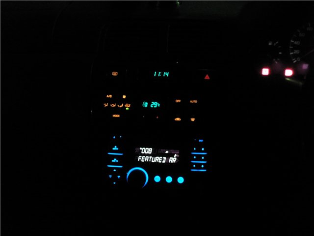

наконец-то нашел в нашем городе в магазине "радио" лампочки, буквально такие же, какие стояли до этого, только сама лампочка другая - презики на нее не залазят(большие :D ) :( оделись тока на аварийку и включение обогрева заднего стекла(и то чота лампочка мудит и не хочет гореть...) паял тока аварийку и обогрев, так как там резинки эти порвались нах...
фотки прилагаю :) вот такое у меня все разноцветное :) но свечение теплое, глаз не мозолит! в общем класс! все светится и это самое главное! :)
