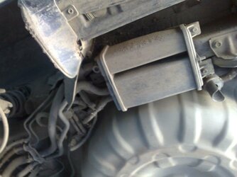

рядом с бензобаком плно всяких трубок и стоит это ... :geek:
похоже на топливный фильтр. вот чего я не менял, на этой машени так это топливный фильтр. но что-то он какой-то большой. может у него ресурс тоже не малый и он ещё и промывается?
подскажите кто менял. он ли это и скока стоит, как менять.
заранее благодарен.
    44.5 КБ · Просмотры: 4 054
это угольный адсорбер EVAP. он бензин в себя засасывает, который вообще везде в системе питания во время стоянки собирается... потом продувается и обратно во впускной тракт возвращает бензин.
спасибо, теперь всё понятно
