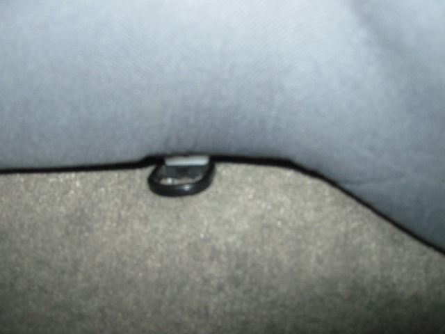

Вот колечки за которые надо тянуть, чтоб сиденье заднее снять.

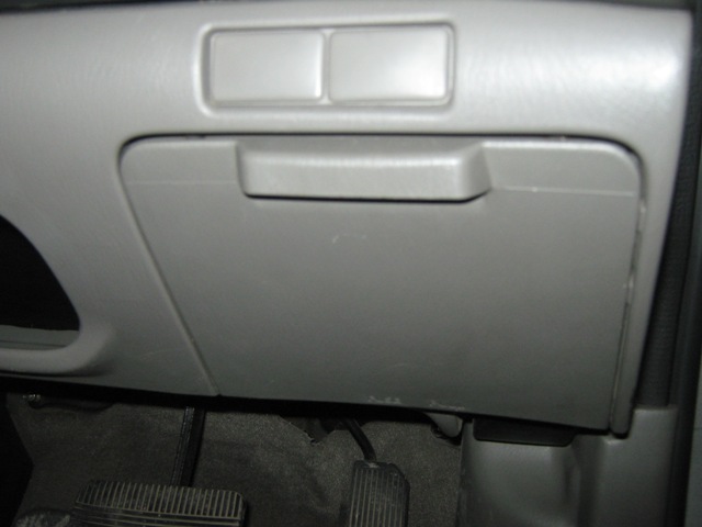

Бокс, за которым находится нужный предохранитель, потянуть снизу, там надпись есть.

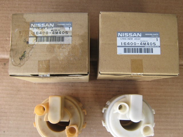

Поменял сегодня топливый фильтр, проблем не возниколо, резиновое колечко не разбухло, но я всё равно поменял на новое. Походу там родной с завода стоял и ниразу не менялся. Пошустрее стала, более чутко на педальку газа отзывается, впереди чистка форсунок Wynn's. У меня динамика ощутимо возросла после замены датчика детонации и свечей которые тоже походу были родные с завода и ниразу не менялись ибо электродов на них вообще небыло когда выкрутили.

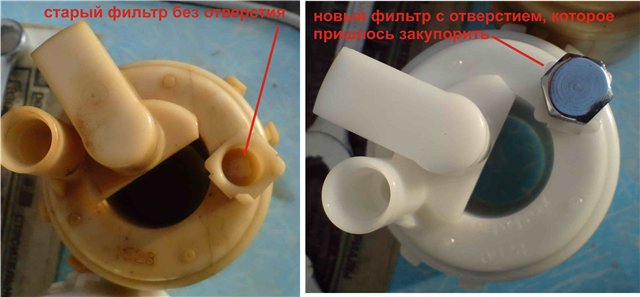

При запуске двигателя стартер крутит, аккумулятор в порядке но стал замечать "пропуски", как будто бы в холостую стартер крутит. Потом все равно заводится двигатель. В движении проблем не было, ехала машина нормально. Почитал, подумал - решил менять фильтр, потому как машине 10 лет -что там у нее не известно, сам проездил без проблем 2 года. Купил фильтр с кодом
Когда снял топливный фильтр то понял, что его никто за 10 лет не менял.
Смутило то что у нового было отверстие сверху - на старом его не было. Все остальное один в один. Вариант поехать поменять -отпал из-за закрытия магазина. Попробовал собрать, проверить работоспособность. Ничего не вышло. Моторчик бензонасоса было слышно что работает, но двигатель так и не завелся. Повторное снятие, осмотр - видно что бензонасос взяв из бака бензин подает его в топливный фильтр, а там выход топлива в два направления : через основное отверстие в топливную магистраль на форсунки и через это отверстие - назад в бак.... Видимо этот фильтр не от этого автомобиля. Вот что сделал:
вырезал из кислотостойкой резины по диаметру отверстия прокладку, аккуратно нарезал резьбу и закрутил болт тем самым заглушив отверстие. Собрал, вставил, двигатель завелся сразу. Проблема с перебоями при запуске исчезла.
Это понятно что не от той модели - по exist.ru этот фильтр идет на Cefiro A33 с двигателем VQ25DD. Но деваться было некуда, магазин уже не работал который продал, а машина нужна была. Вот так пришлось выходить из сложившейся ситуации.
А мне наоборот без отверстия продали!Пришлось искать с отверстием.Сейчас валяется.Думаю,может самому просверлить?Или не стоит?

Всем привет ,вчера поменял топл.фильтр и колечко уплотнительное . С фильтром получилась засада :( ,но вышли из положения с помощью маленькой болгарки :D . Вобщем там где топл.филтр соединяется с фильтром грубой очистки ,на новом оригинальном фильтре ,был выступ примерно 1.5-2 см ,и контур коемки ,был тоже с выступом,вобщем он не вставлялся в пластиковую часть,которая обжимает сам фильтр .Коемка и вступ не давали это сделать.Пришлось маленькой болгаркой срезать пластиковый выступ и паз. сфоткать чет как то не догадался,но коробка лежит в гараже ,номер перепишу и сюда выложу.В остальном фильтр один в один как стоял до этого . Хотя прошлый фильтр тоже я менял,но там проблем не было с выступами.
