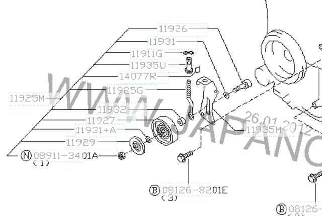

А вот как ребята вспомнить последовательность обратного сбора, а то когда ролик снимал все шайбы повыпадывали, а их 3 штуки, как быть?
и эт не говоря о том что я сломал рычажок-натяжитель, он у меня лопнул.. пока возможности нет запаять, нужно лишь срочно собрать, буду придавливать в ручную..
люди а регулировочный болт отдельно продают или тока на разборе искать или тока под заказ o_O потому что у меня его нет
