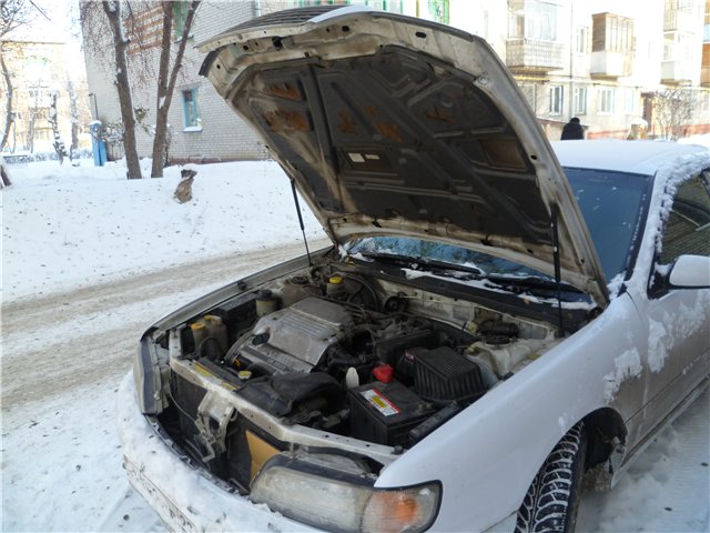

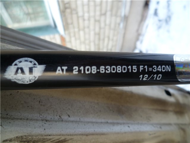

вот обещанные фотки моих стоек:
надпись на стойке
вот так высоко у меня открывается капот, рулетки небыло а то замерил бы
все крепления стандартные, ничего не переделывал, не пересверливал, и наконечники на стойках теже с которыми продавались стоки, то есть восьмерошные
надпись на стойке
http://www.radikal.ru
по надписям на стойке на финвал не похоже, может что то другое или просто не всю маркировку видно, сегодня объехал большинство магазинов нашего города, никак не могу найти именно финвал 120223. =(((((
